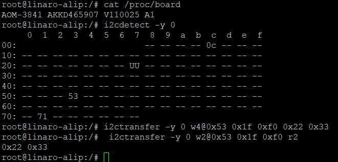

# i2cdetect -y 0
0 1 2 3 4 5 6 7 8 9 a b c d e f
00: -- -- -- -- 0c -- -- --
10: -- -- -- -- -- -- -- -- -- -- -- -- -- -- -- --
20: -- -- -- -- -- -- -- UU -- -- -- -- -- -- -- --
30: -- -- -- -- -- -- -- -- -- -- -- -- -- -- -- --
40: -- -- -- -- -- -- -- -- -- -- -- -- -- -- -- --
50: -- -- -- 53 -- -- -- -- -- -- -- -- -- -- -- --
60: -- -- -- -- -- -- -- -- -- -- -- -- -- -- -- --
70: -- 71 -- -- -- -- -- --

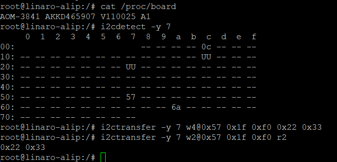

# i2cdetect -y 7
# i2ctransfer -y 7 w4@0x53 0x1f 0xf0 0x22 0x33
# i2ctransfer -y 7 w2@0x53 0x1f 0xf0 r2
0x22 0x33
# i2cdetect -y 7
# i2ctransfer -y 7 w4@0x57 0x1f 0xf0 0x22 0x33
# i2ctransfer -y 7 w2@0x57 0x1f 0xf0 r2
0x22 0x33

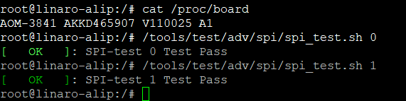

RK Tool Test:
# /tools/test/adv/spi/spi_test.sh 0
# /tools/test/adv/spi/spi_test.sh 1
