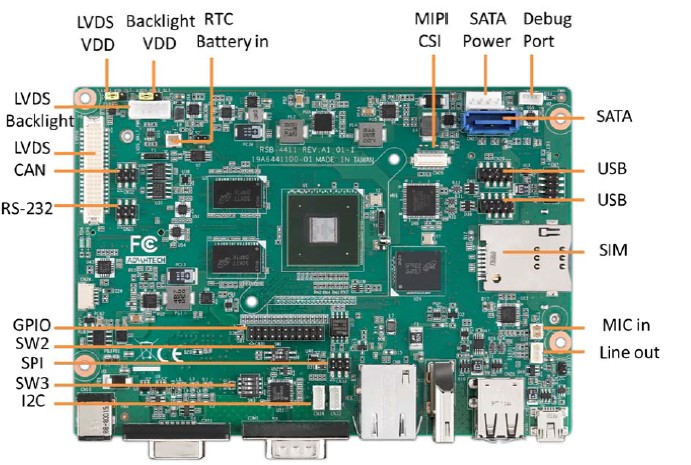

接口布局和尺寸(Layout and Sizes)
RSB-4411 接口布局圖 Board Dimension Layout

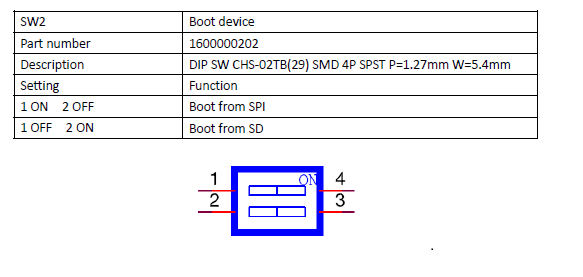

Jumper Settings
SW2

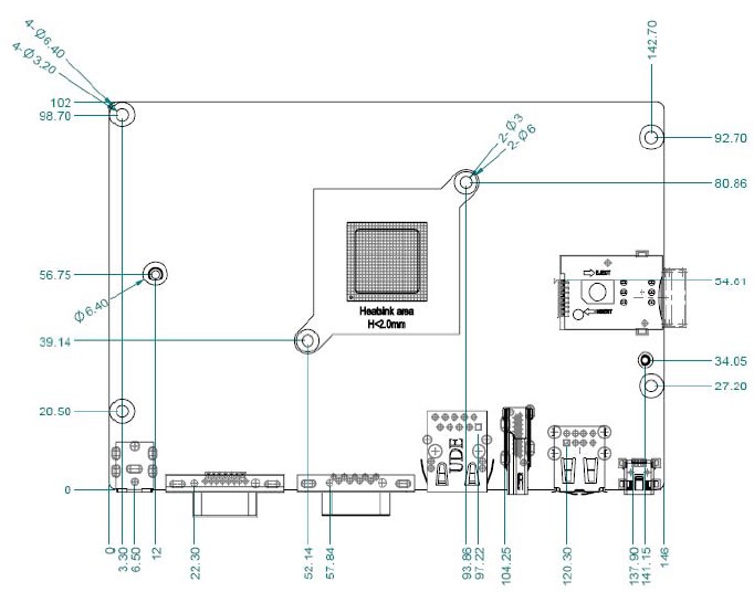

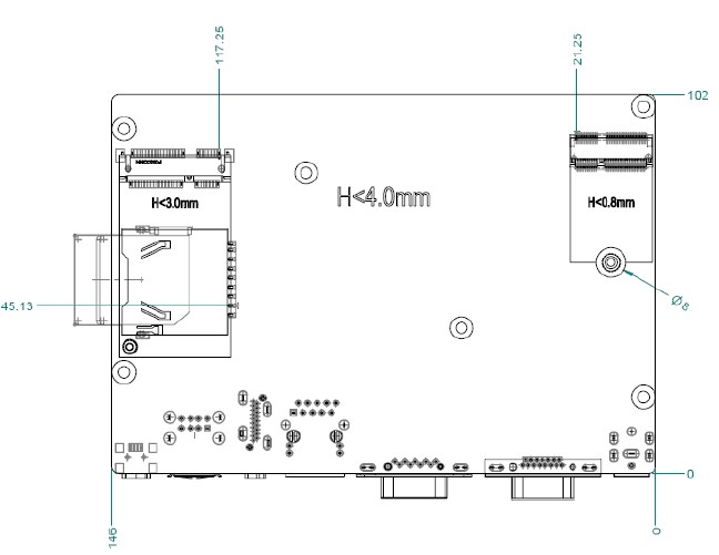

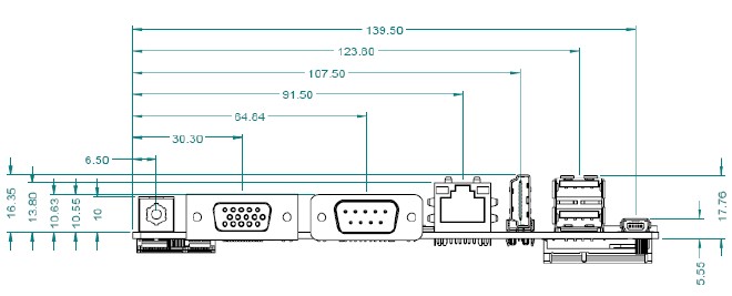

**机械尺寸  (**Mechanical Characteristics)
RSB-4411
RTENOTITLE
RTENOTITLE
RTENOTITLE

Step4: 確認開機選擇指撥開關
           SD 卡開機模式:

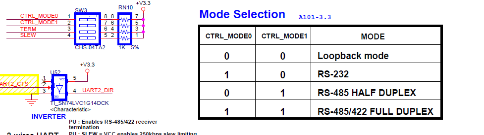

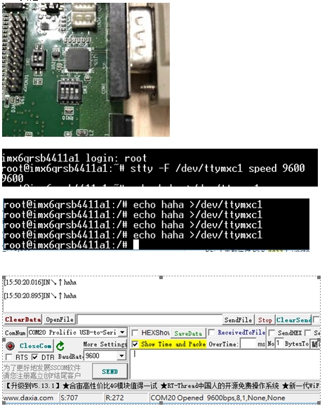

串口使用方法(Serial Port Operating Method)
RS-232 Test
RTENOTITLE

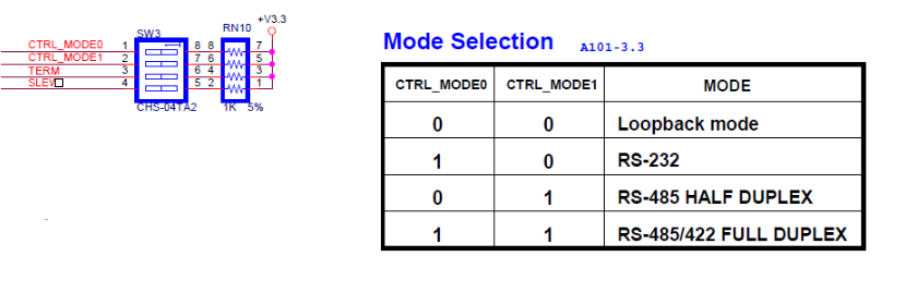

SW3 Setting (SW3設置)
RTENOTITLE

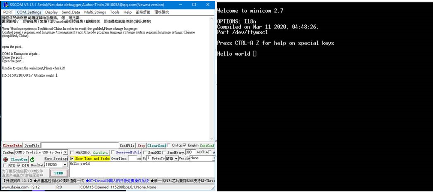

RS-485
Download Test Tool : Test485
RS 485 test (系統預設minincom)
  1. Switch : 2 ->1 , others   off
  2. ./test485 /dev/ttymxc1 tx
RTENOTITLE
 3. minicom -D /dev/ttymxc1
      RTENOTITLE
  1. Open two terminal tool
RTENOTITLE
