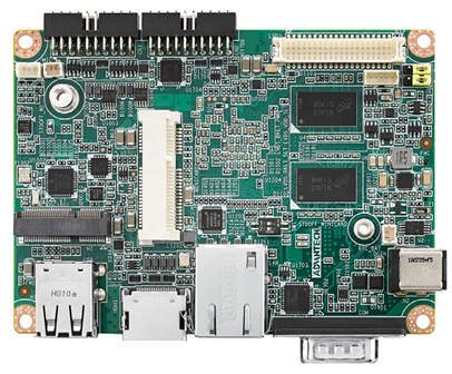

產品介紹(Product introduction )​
產品特性(Product Features)​
  • NXP Arm® Cortex®-A53 i.MX8M Plus Quad/Dual up to 1.8 GHz
  • Onboard LPDDR4 4 GB / 6 GB, 4000MT/s memory

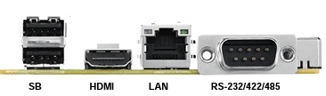

  • HDMI 1920x1080 at 60Hz, 1 Single or 1 Dual Channel 24 bit LVDS (or 1 4-Lane MIPI-DSI by BOM Option)
  • 1 4-wire RS-232/422/485, 1 USB3.2 Gen1 By 1, 1 USB2.0, 1 Micro SD, 1 Mic. in / Line out
  • 1 mini-PCIe for 3G/4G, 1 M.2 2230 Key E Slot
  • Supports Yocto Linux and Android
  • Support I/O Expansions boards by UIO40-Express

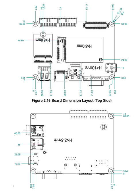

接口布局和尺寸(Layout and Sizes)​

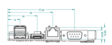

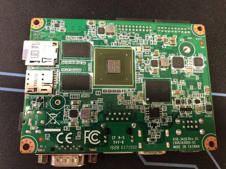

**接口布局圖 Board Dimension Layout **​
RTENOTITLE
RTENOTITLE
** 机械尺寸  (**Mechanical Characteristics)
RTENOTITLE
RTENOTITLE

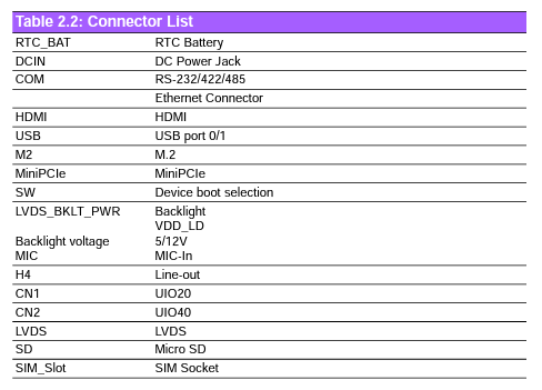

Connector List​
RTENOTITLE

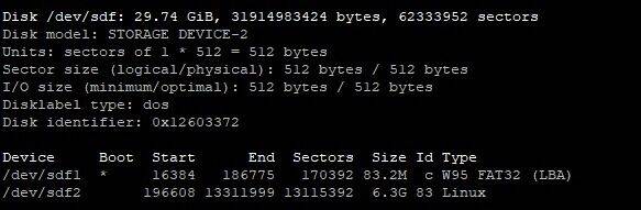

1. 確認SD 在Ubuntu 電腦中的代號
** RTENOTITLE **
** RTENOTITLE **
**2. 先將鏡像燒錄到SD Card 中( Create a bootable SD card ) **
'* RTENOTITLE *
** RTENOTITLE **

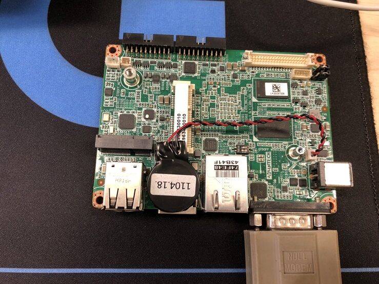

**4. 將SD card 插入機器 **
RTENOTITLE

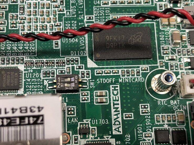

**5. 檢查撥碼開關  ( 1 ON , 2 OFF) **
** RTENOTITLE **
**6. 接上Debug Cable **
RTENOTITLE

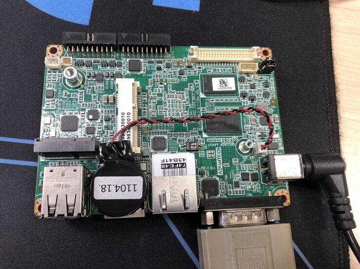

**7. 打開電源 **
RTENOTITLE

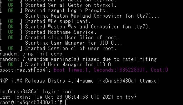

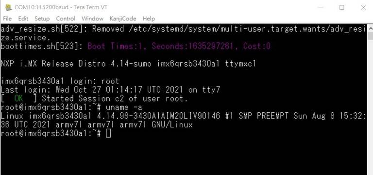

**8. 由終端機進入系統 **
** RTENOTITLE **

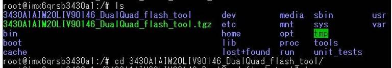

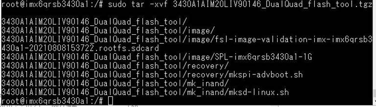

**在根目錄下 ,解壓縮 **
RTENOTITLE

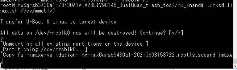

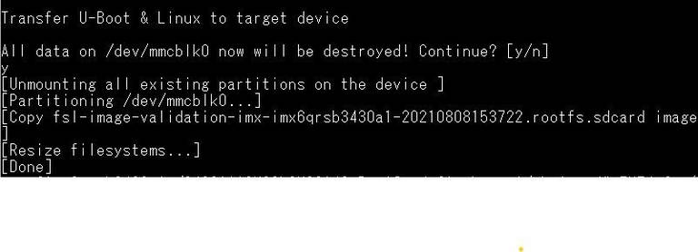

**在mk_Inand 資料夾中執行 ./mksd-linux.sh **
RTENOTITLE
RTENOTITLE
RTENOTITLE

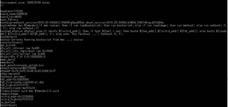

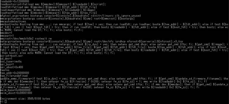

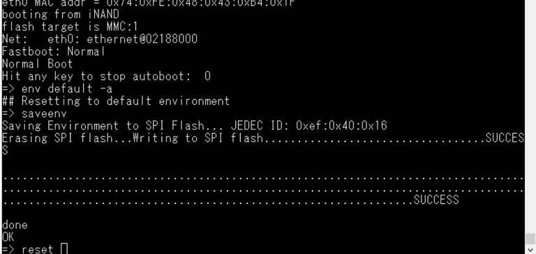

載入預設值由uboot 設定(Load Default Setting in Uboot )​
**1. 開機時 在五秒內按下空白鍵 ,進入Uboot **
**2. Command : **
**    env default -a **
**    saveenv **
**    reset   **
** RTENOTITLE **

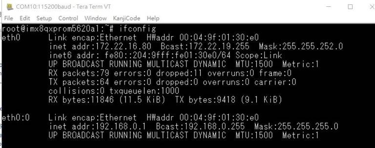

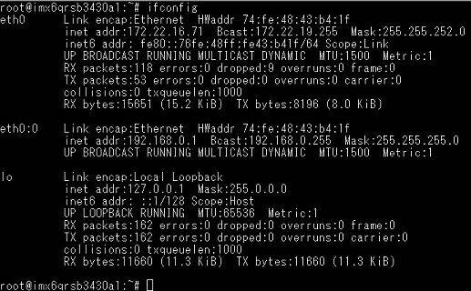

乙太網路使用方法(Ethernent Testing Method)​
**Command : ifconfig **
RTENOTITLE

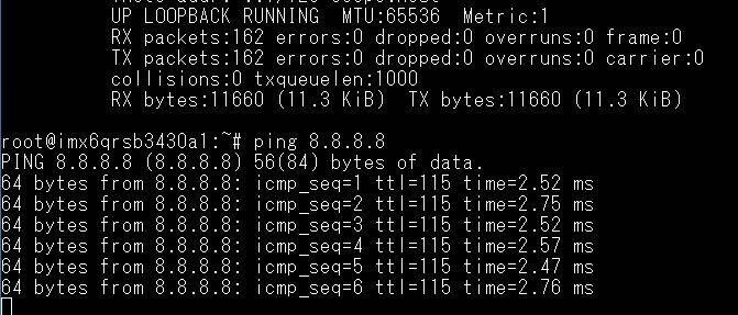

**Command: Ping 8.8.8.8 **
** RTENOTITLE **

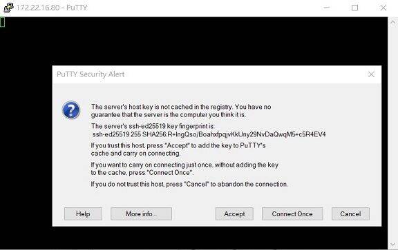

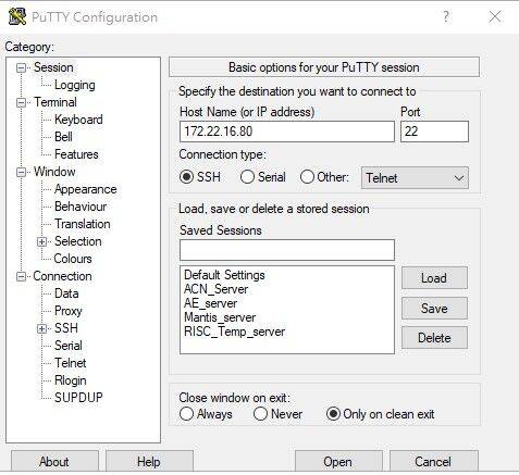

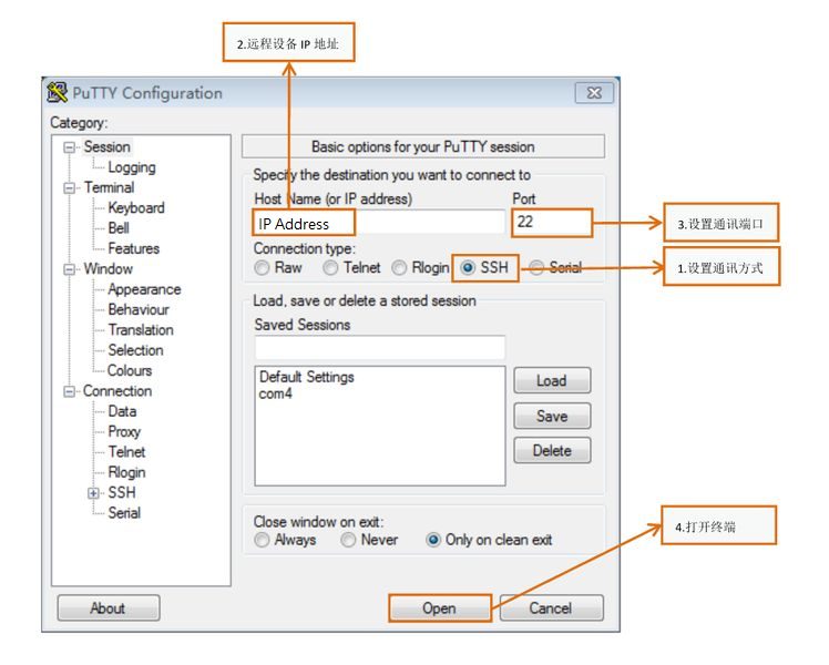

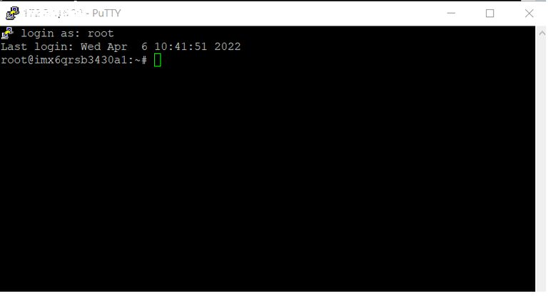

Windows下SSH访问及文件传输​
SSH Remote Log into Device
  • SSH远程登录,以putty选择putty.exe(或者使用Xshell、SecureCRT等类似软件)
  • 需要设置远程设备的IP、通讯端口(默认22)、通讯方式,登录后验证用户名密码
RTENOTITLE
RTENOTITLE
RTENOTITLE
RTENOTITLE
