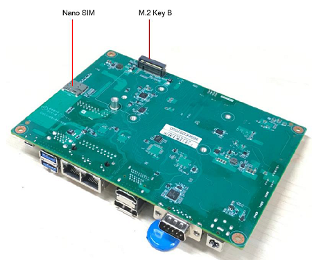

接口布局和尺寸(Layout and Sizes)​
EPC-R2860 接口布局圖 Board Dimension Layout​
SW6
主板内置插针式引脚排序方式 (Pin Header defination)​
Internal I/O, Jummper/Switch List:​
