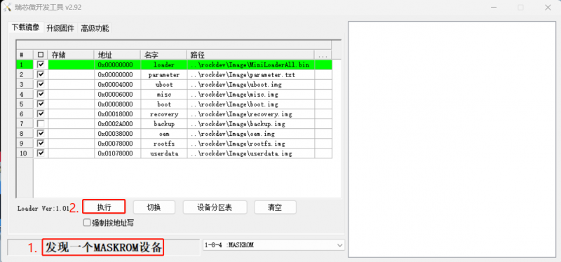

  • 5Step 5 当核心板进入MASKROM模式后,再点击“执行”开始进行烧录

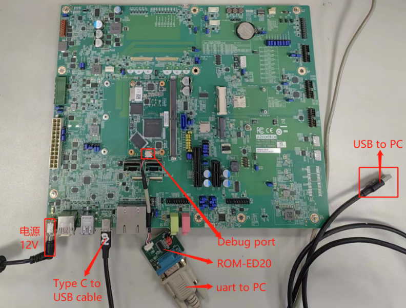

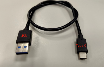

a) 一根Type_C to USB的cable_USB3.0_
b) 一个12V,3A的电源,给底板SOM-DB2510供电使能

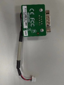

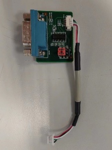

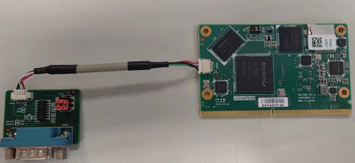

c) 一个debug 小板&cable -ROM-ED20_研华料号:19A2ED2000-01_
Step 2 架设环境如下:​

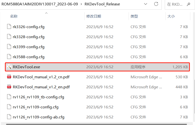

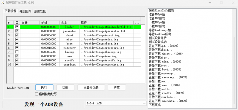

Step 3 电脑鼠标双击瑞芯微开发工具V2.92应用程序​

Step 5 当核心板进入MASKROM模式后,再点击“执行”开始进行烧录​
Step 6 烧录完成后,如下图​
