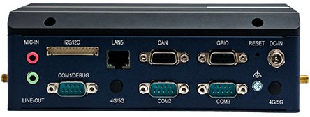

LAN Ports
EPC-R5710supports 5x 10/100/1000Mbps LAN5 port on the front side .Lan1&Lan2&Lan3&Lan4 on the rear side.
LAN5
PinPin NamePinPin Name
L1LANT_Z_ACT#L2+DVDD33_RTL
R1LANT_MDI0+R2LANT_MDI0-
R3LANT_MDI1+R4LANT_MDI1-
R5GNDR6GND
R7LANT_MDI2+R8LANT_MDI2-
R9LANT_MDI3+R10LANT_MDI3-
L3GBE0_LINK1000#L4GBE0_LINK100#

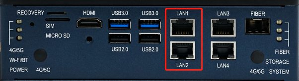

LAN1&LAN2
AL3LAN0_ACT_Z#AL4DVDDIO
RA1LAN0_MDI0+_CRA2LAN0_MDI0-_C
RA3LAN0_MDI1+_CRA4LAN0_MDI1-_C
RA5LAN0_MDI2+_CRA6LAN0_MDI2-_C
RA7LAN0_MDI3+_CRA8LAN0_MDI3-_C
RA9GNDRA10GND
AL1LAN0_1000_LINK_Z#AL2LAN0_100_LINK_Z#
BL3LAN1_ACT_Z#BL4DVDDIO
RB1LAN1_MDI0+_CRB2LAN1_MDI0-_C
RB3LAN1_MDI1+_CRB4LAN1_MDI1-_C
RB5LAN1_MDI2+_CRB6LAN1_MDI2-_C
RB7LAN1_MDI3+_CRB8LAN1_MDI3-_C
RB9GNDRB10GND
BL1LAN1_1000_LINK_Z#BL2LAN1_100_LINK_Z#

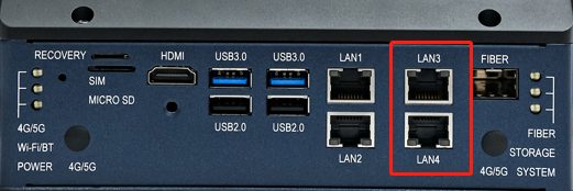

LAN3&LAN4
AL3LAN2_ACT_Z#AL4DVDDIO
RA1LAN2_MDI0+_CRA2LAN2_MDI0-_C
RA3LAN2_MDI1+_CRA4LAN2_MDI1-_C
RA5LAN2_MDI2+_CRA6LAN2_MDI2-_C
RA7LAN2_MDI3+_CRA8LAN2_MDI3-_C
RA9GNDRA10GND
AL1LAN2_1000_LINK_Z#AL2LAN2_100_LINK_Z#
BL3LAN3_ACT_Z#BL4DVDDIO
RB1LAN3_MDI0+_CRB2LAN3_MDI0-_C
RB3LAN3_MDI1+_CRB4LAN3_MDI1-_C
RB5LAN3_MDI2+_CRB6LAN3_MDI2-_C
RB7LAN3_MDI3+_CRB8LAN3_MDI3-_C
RB9GNDRB10GND
BL1LAN3_1000_LINK_Z#BL2LAN3_100_LINK_Z#
