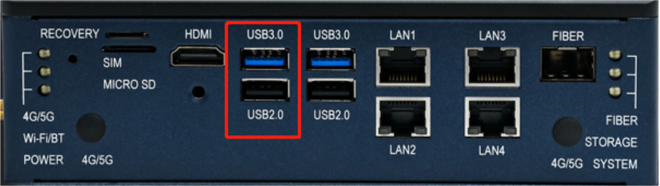

USB1
PinPin NamePinPin Name
1+VBUS_USB12USB1_D-
3USB1_D+4GND
5USB1_SSRX-_z6USB1_SSRX+_z
7GND8USB1_SSTX-_z
9USB1_SSTX+_z10+VBUS_USB4
11USB4_D-12USB4_D+
13GND----
H1GNDH2GND
H3GNDH4GND

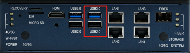

USB2
1+VBUS_USB22USB2_D-
3USB2_D+4GND
5USB2_SSRX-_z6USB2_SSRX+_z
7GND8USB2_SSTX-_z
9USB2_SSTX+_z10+VBUS_USB5
11USB5_D-12USB5_D+
13GND----
H1GNDH2GND
H3GNDH4GND
