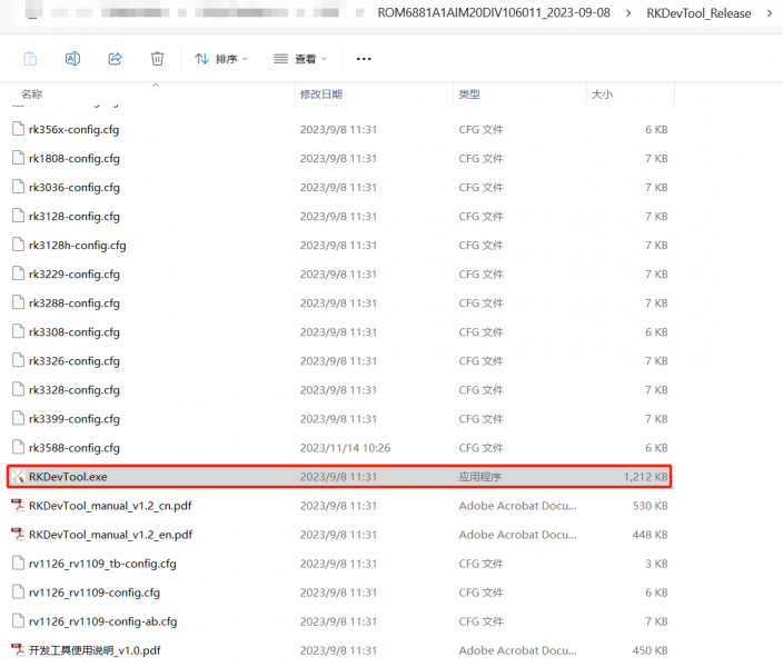

  • 3Step 3 电脑鼠标双击瑞芯微开发工具V2.96应用程序
  • 4Step 4 Enter into MASKROM mode

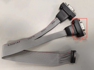

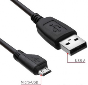

a)准备一根Mirco USB和Debug Cable

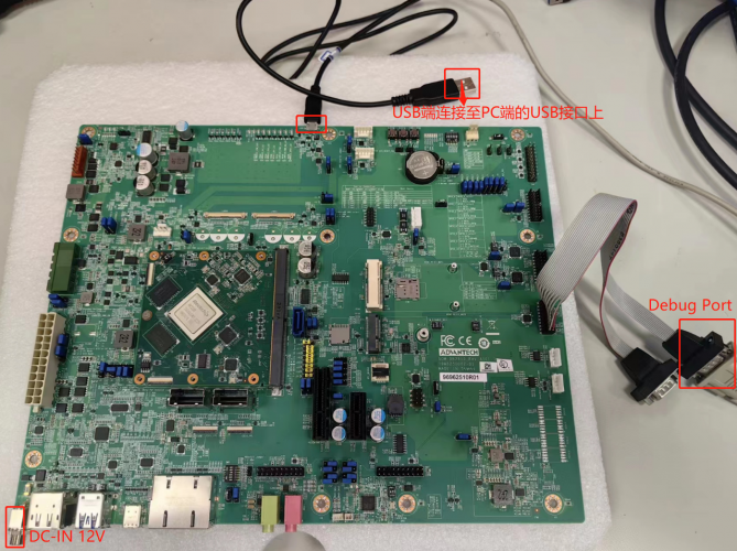

Setp 2 架设环境如下:​

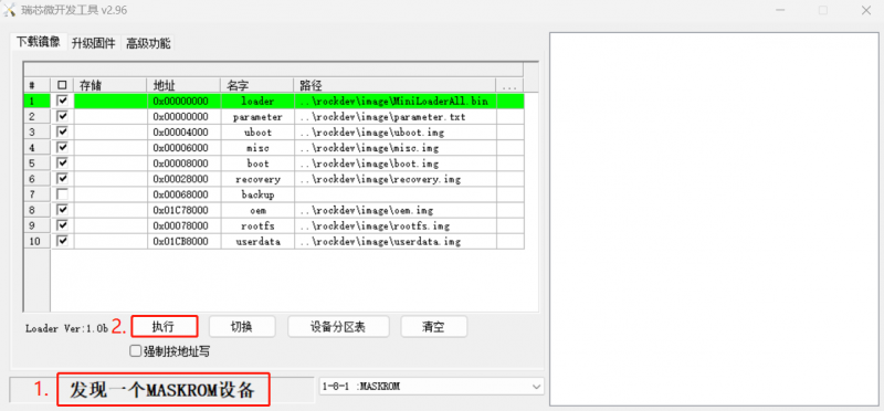

Step 3 电脑鼠标双击瑞芯微开发工具V2.96应用程序​
Step 4 Enter into MASKROM mode​

Step 5 当核心板进入MASKROM模式后,再点击“执行”开始进行烧录​

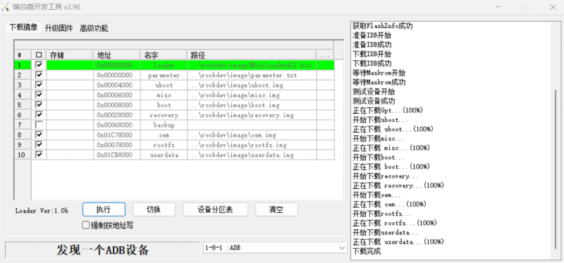

Step 6 烧录完成后,如下图​

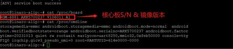

Step 7 进入OS,查看镜像版本信息​
